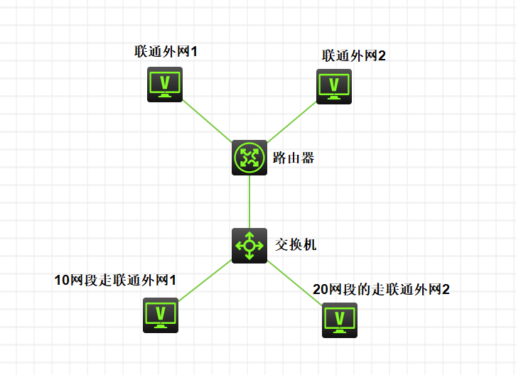

我有两条外网
我想让自己内部的10网段走一个外网,20网段走一个外网,怎么设置啊 那位大佬给详细解释一下,按照网上策略路由例子配置的 没成功总感觉少什么东西 下边有图片 大致就是那样的
1、可以使用策略路由的方式,与ACL进行配合,让10网段走连通1、20网段走连通2.
2、如果做了地址转换,在做NAT转换时的配置两个ACL分别绑定10网段和20网段。这样10网段和20网段就可以走不通的出口进行地址转换。

对 我就是想着这样子配置的 NAT的话 没多大需求,但是我看网上的配置例子没弄好, 赶紧是不是少什么命令了 所以我想看看你们有没有配置过类似我这样的 我参考一下 命令
