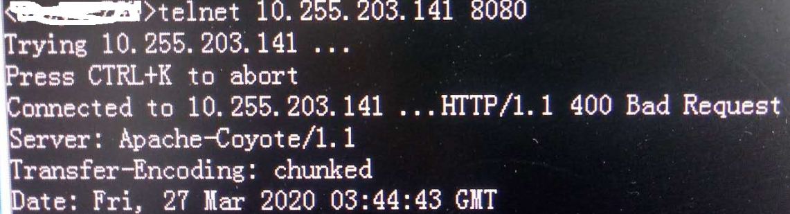

在路由器上telnet IP 8080 有反馈,但是在PC就不行,PC和路由器接一个交换机,交换机是傻瓜式的。另外一台路由器也接交换机在这台路由器上telnet也不行。

我那个图片是不是显示对方IP端口连接正常?

不是 你看the connection was closed by the remote host这段话 远程主机已关闭连接,端口应该不可达,只是8080是web端口,应该是给的响应

这不是有应答吗?
只不过8080端口与WEB相关,telnet这个端口干啥。
已经返回了请求信息不合理。直接telnet,不加端口。
