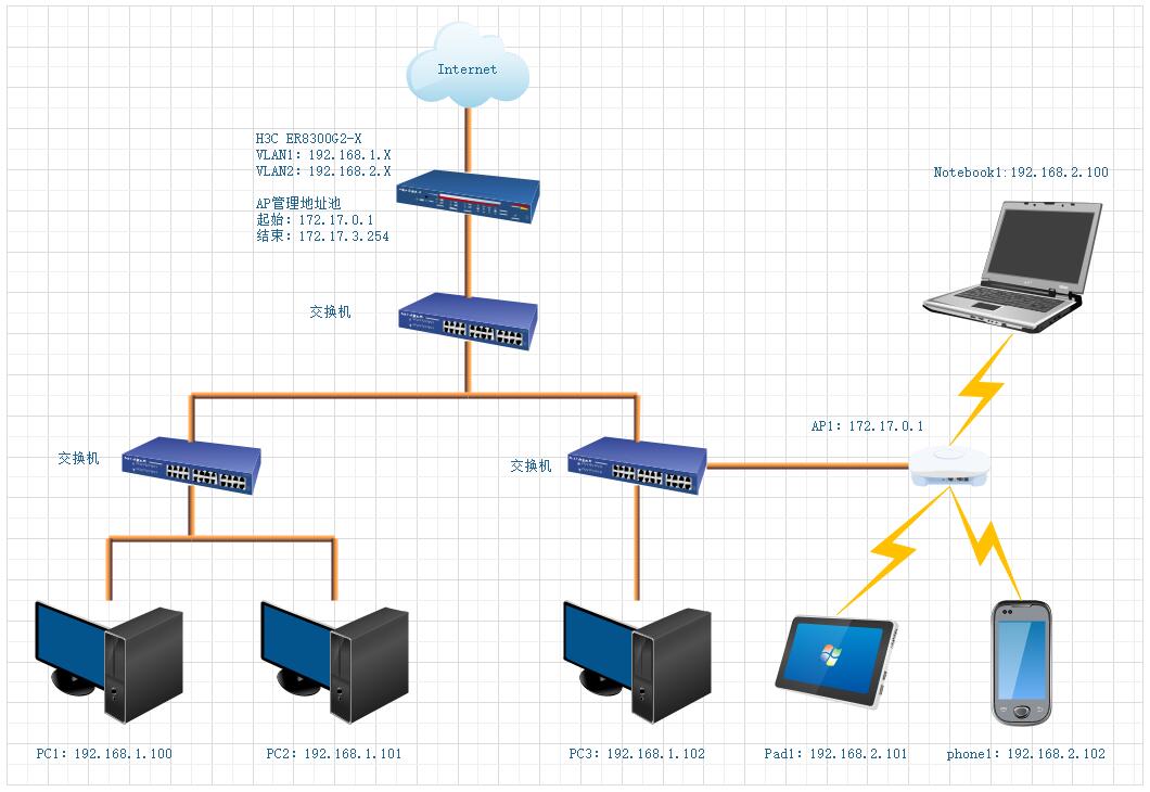

各位大神,本人有路由器ER8300G2-X,使用默认VLAN1(192.168.1.1),新买了一台AP(Mini A61-E),可以在路由器自带的“AP管理”里“在线AP管理”中看到,并能检测到客户端接入。
现在我想达到以下目的:
1、有线连接的,使用VLAN1网段(目前也是这样使用);
2、AP接入的设备(如手机、Notebook等)使用VLAN2网段(假设是192.168.2.X)。
如何实现?
本人小白,希望有详细步骤及说明,万分感激!!!
