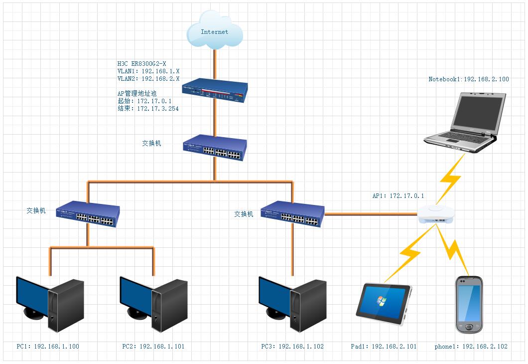

目前组网模式大致如下:

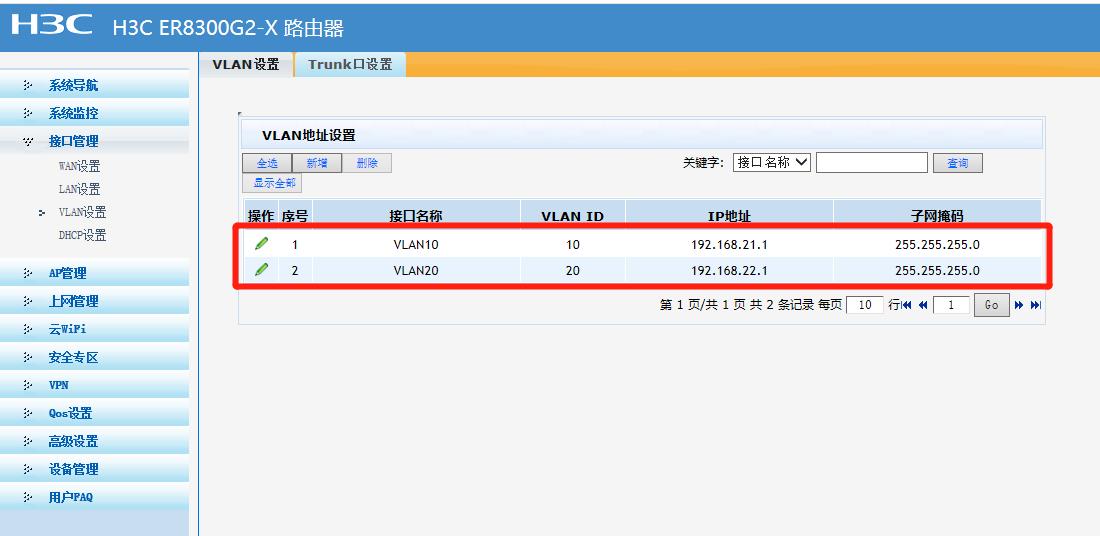

增加VLAN:

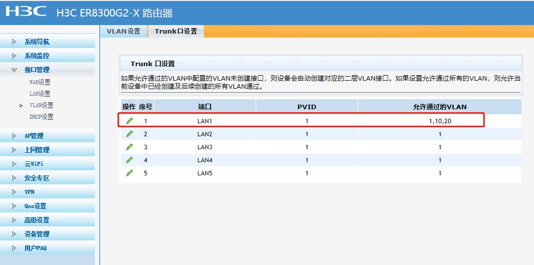

配置Trunk口设置:

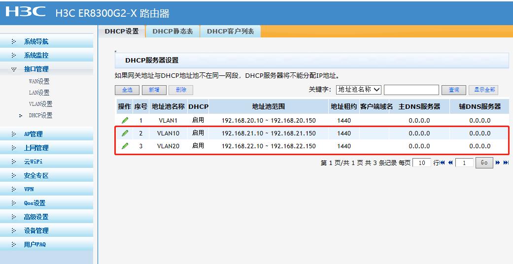

增加对应的DHCP地址池:

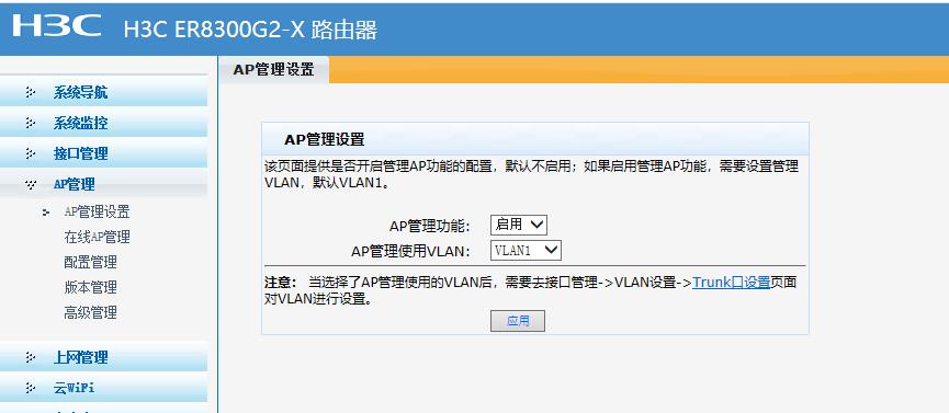

开启AP管理:

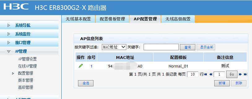

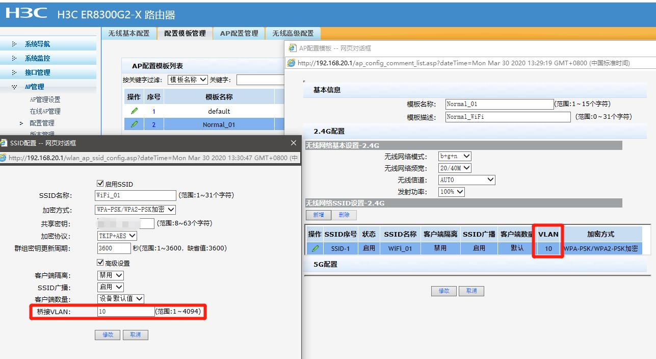

创建AP模板:

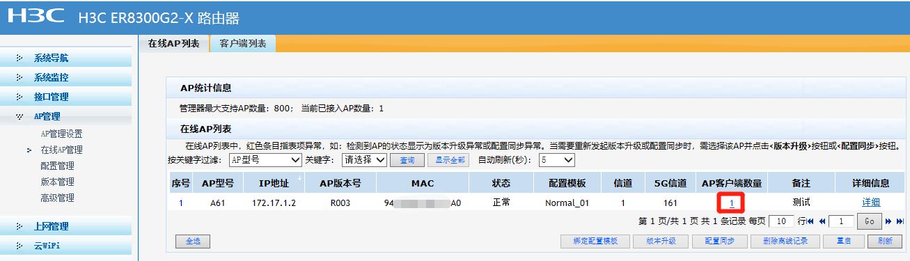

在线AP绑定模板:
查看在线AP情况及设备连接情况:

目前看是你终端到地址池都不通,建议首先确认无线服务绑定的vlan为自己设定的业务vlan,同时确认相应vlan有地址池。且终端到地址池之前设备vlan放通
首先,我是小白,不清楚如何设定自己的业务VLAN。请大神指教! 其次,我的组网是ER中1个LAN口(LAN1)出来,然后接N个交换机。其中一个交换机接上AP。虽然目前有线的是用VLAN1,但我不知道如何设定有线只用VLAN1(默认),而不用其他VLAN的地址池,请大神指教。
