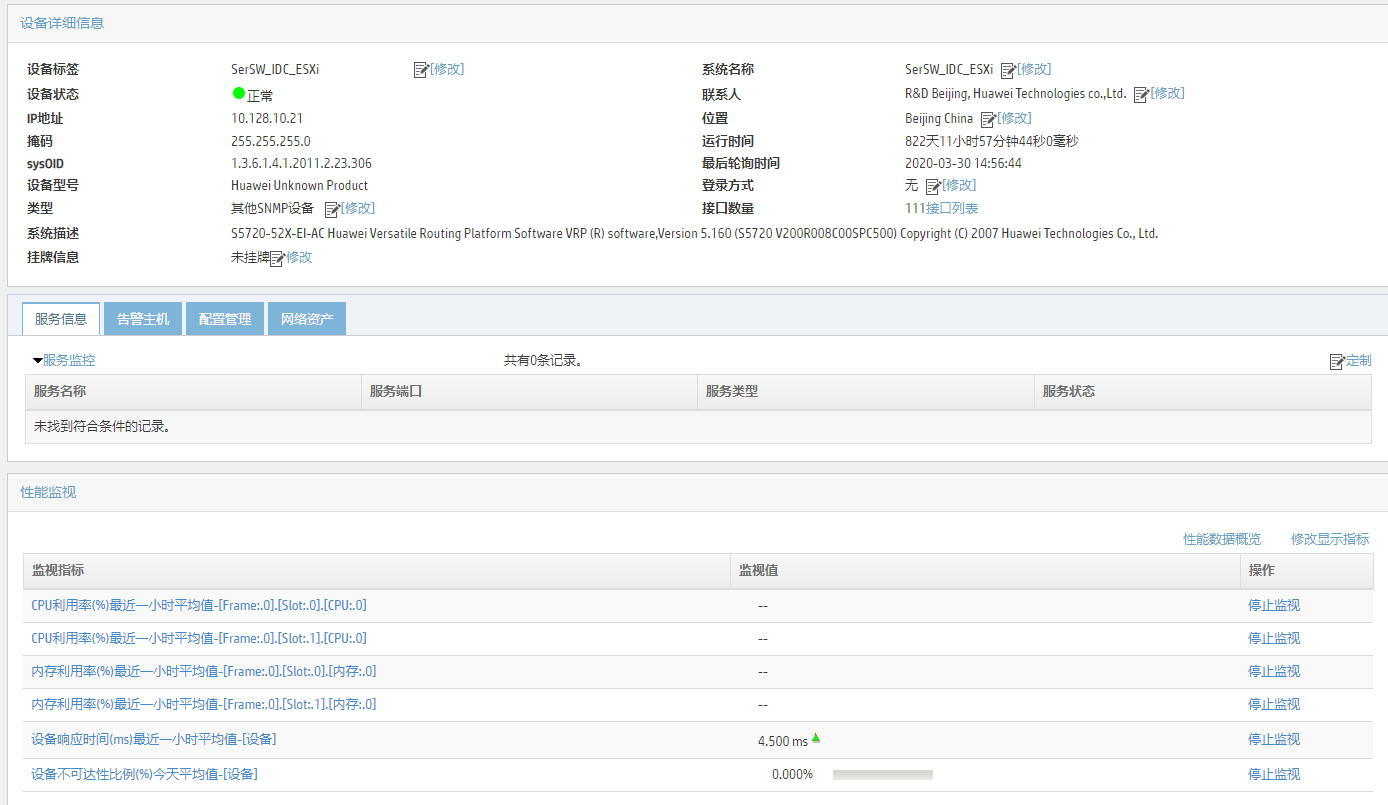

IMC通过SNMP配置添加华为S5720交换机后,识别为其他SNMP设备。协议版本v2c。如下图。

在系统管理中针对这个华为设备自定义设备型号即可,这种可以识别到SYSOID但是型号识别不对的说明没有在系统里预置型号系列
