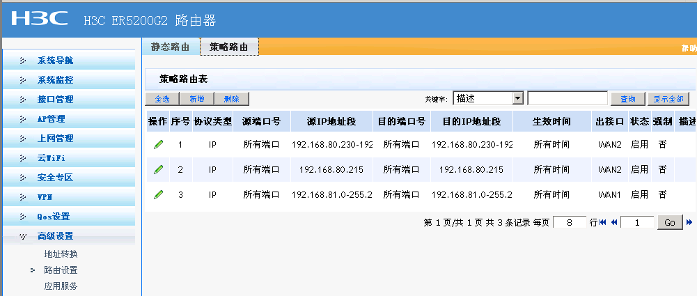

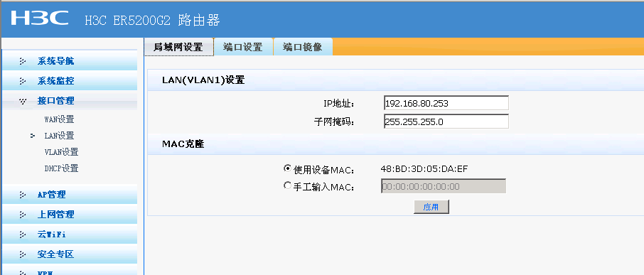

ER5200 G2最开始只有默认VLAN,现想增加多一个VLAN,两个VLAN能互访,VLAN81能上网
LAN1口已经有默认VLAN的信息,现在想LAN2口接VLAN 81,但ER下面是傻瓜交换机,不能划VLAN和起TRUNK,是不是LAN口2上面再接一个交换机,最后通过ER互通,上网路由有设置吗,看到是有默认路由的
