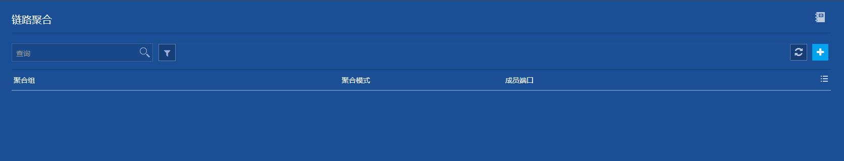

我服务器和交换机要做链路聚合:服务器设置好了,交换机始终不能正常连接达不到双千兆的效果,我的WEB界面配置的,我把同个VLAN的6和15号加入到聚合组1,但是连上了很慢,要不就掉线连不上,看能不能具体描述下怎么设置,也在WEB界面上配置

把端口加入聚合组,再选择聚合模式,一般这样就好了。两端的聚合模式一致吗?

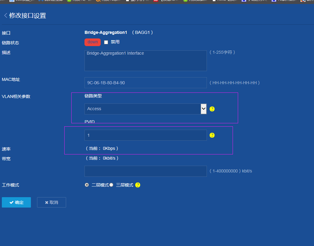

我这两项要填吗
测试 设置好了 就服务器就断开

还不我端口的数据类型也不用跟改吧
