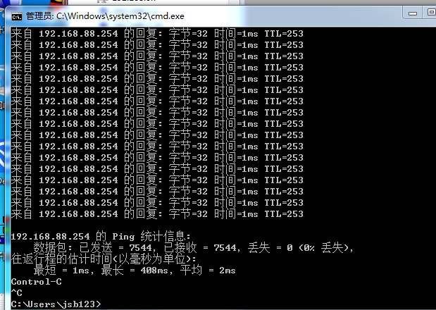

IMC最近经常报警,很有规律,都是1分2秒或3秒后就恢复,现象如下图:
同时我进行了ping那交换机的测试,没有丢包,如下图:
请协助查看什么问题?
