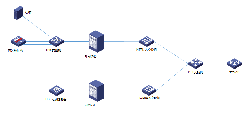

H3C无线一台AP发射两个信号,A/B,信号A设置集中转发为内网,信号B为本地转发为外网。信号A正常,信号B发射出信号,用户终端获取不了IP地址,设置静态IP显示连接,但是ping不通网关,两终端设置静态IP连接同一AP信号B,两台终端可以互ping.
网络中只有一台AC,部署在内网。AP的管理段设置在内网核心上,信号A的用户段同样设置在内网,信号B的用户段设置在外网。=设置本地转发嗲用用户VLAN为外网网段。
AP互联POE交换机端口配置为正常配置
例:
port link-type trunk port trunk permit vlan all port trunk pvid vlan 130 poe enable 且中间链路都已放通相关vlan。 求助各位大神,这是什么原因

能够连接说明终端被分配到所需vlan了,那么下一步就得排查终端到网关的有线路径了。本地转发情况下,不仅仅有线端口需要放通vlan,同时还需要创建相应vlan(可以没有地址),这一点需要注意。不然也是不通,中间路径也是同样道理,并不是只放通所有vlan即可

信号B的无线服务模板绑定的是哪个vlan?该vlan是否已经在AC、核心交换机和相关链路的设备上创建,该vlan是否已经设置dhcp地址池,在核心上测试,将终端通过有线接入该vlan的端口是否能获取到正确的ip地址,将这些检查下

建议检查一下dhcp中继配置是否正确,另外检查一下网关的掩码是否和dhcp pool中的掩码一致。
