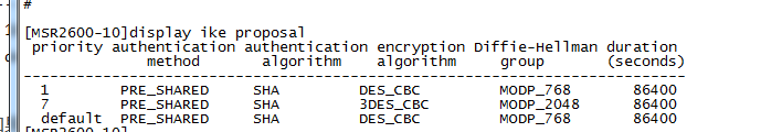

我们本段设备是华三的MSR2600,对端设备为华为的USG6300,两边做了Ipsec,现在的问题是两边的隧道有时是正常的,但是有时候就业务不通,业务不通时重启下本段的MSR2600路由器,在访问就可以访问通,acl匹配规则是正常的,想请教下这样的问题应该从哪方面排查?

有做NAT吗?ipsec主模式还是野蛮模式?老化时间看看两端是否一致。

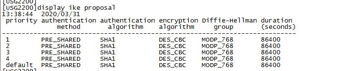

ipsec是主模式,看了下老化时间是一致的,华为的防火墙写错了不是USG6300,是USG2200

ipsec是主模式,看了下老化时间是一直的,华为的防火墙写错了不是USG6300,是USG2200
