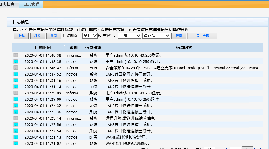

H3CER3260G2路由器 lan口频繁断开
2020-04-01提问
  • 1收藏,2253浏览
重启路由器 或者线插拔一下 就又成功了  跳线肯定没问题    另外一台只有一台交换机  交换机换过了   交换机上只有2台设备 没有回路  病毒也查杀过

设备口子接触不良
跳线没问题成品线 换过
zhiliao_zG0cSC 发表时间:2020-04-01 更多>>
lan1-lan3 都插过 同样的问题
那根线头重新做下呢
zhiliao_RCSYtF 发表时间:2020-04-01
跳线没问题成品线 换过
