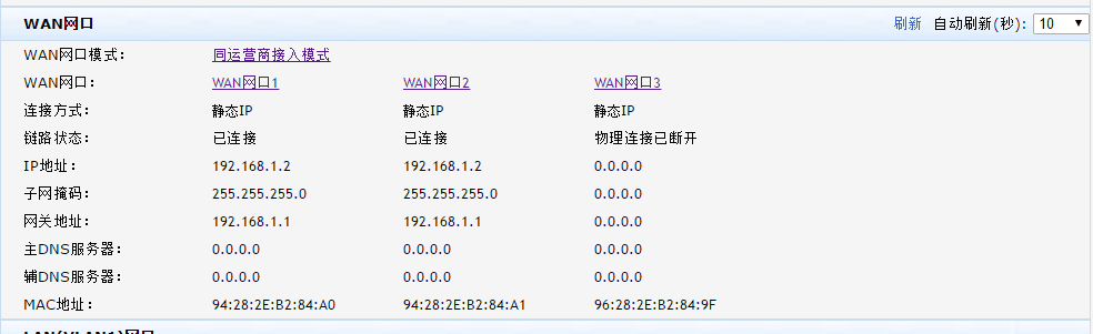

3个WAN口,3根电信光纤(截图中WAN3未接网线),连接方式和IP地址应该如何设置,选静态还是动态,如果静态是填3个一样的IP还是分别设置.2.3.4?试了下3个都选动态也能用,3个都选静态都填192.168.1.2也能用,3个都选静态分别设置.2.3.4也能用,但是不知道是不是3根宽带都用上了,而且网络不稳定,请告知正确设置方法,谢谢

可以都选动态
