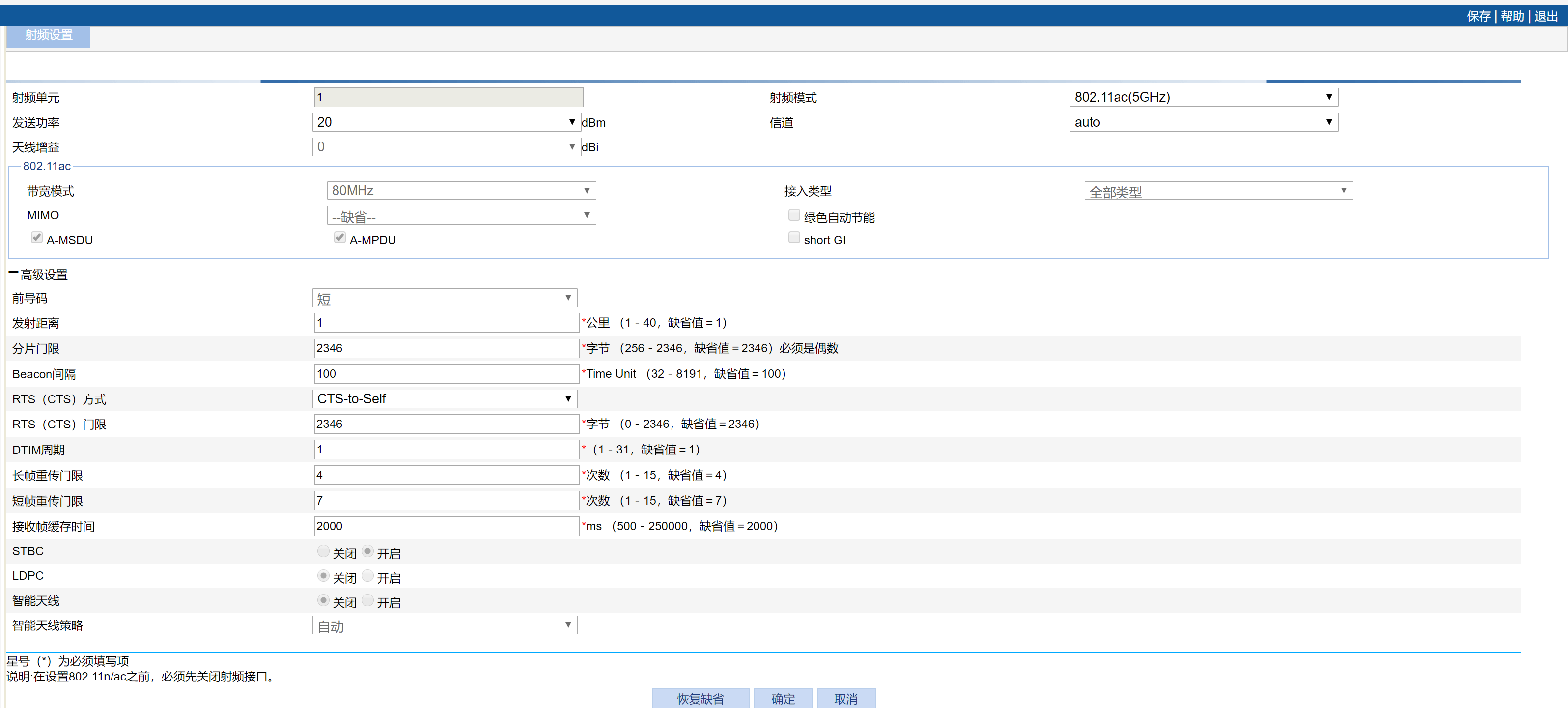

WA4320H是支持11ac协议款型AP,2条空间流。如果终端支持802.11ac,并且也是2条空间流,则5G在80MHz频宽下,最大协商速率是866.7Mbps,所以先看一下协商速率,看下终端是否支持802.11ac,尝试修改5Gradio的频宽为80MHz
2条空间流的11ac终端协商最高866,极限测速很难达到600Mbps,你300Mbps虽不是极限,但也不错了,要测出极限速率对环境和报文大小要求很高,实际使用也不会参考极限速率

目前使用新款iphone xs国行版做的测试,应该不存在问题,iperf测试上级路由的5G速率能达到500Mbits/s以上,uplink是超五类网线连接正常,目前WA4320 5G是在80Mhz底下工作

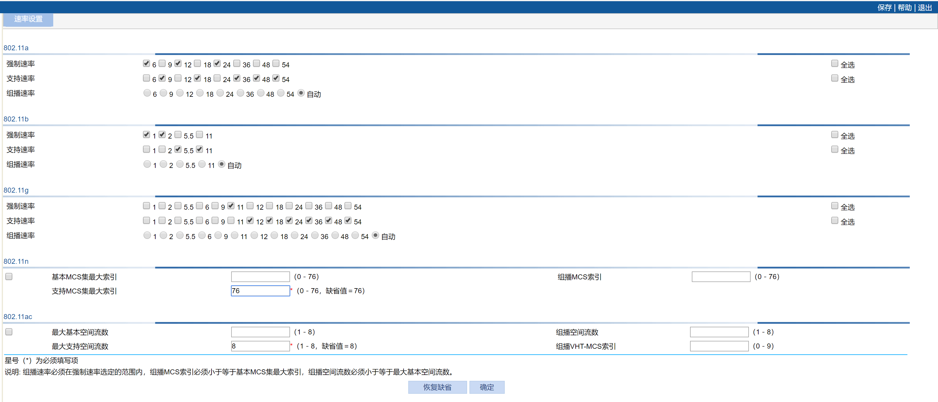

你登录到设备上dis wlan client mac-address h-h-h ver命令看看你的RX/TX的协商速率是多少
王老叁 发表时间:2020-04-01
回复王老叁:
Rx/Tx Rate : 54/54
zhiliao_xXkBGA 发表时间:2020-04-01
协商速率只到54Mbps,看下配置吧,怀疑你配了加密并且加密套件改为了tkip,要么就是强制5G的协议为802.11a了
王老叁 发表时间:2020-04-01
回复王老叁:
目前SSID是没有加密的,不知道在哪里设置强制协议为802.11a了,目前iphone xs国行版应该不存在这样的问题,跟其他路由器的5G连接速率都是正常的。
