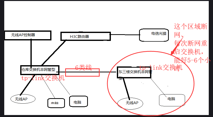

1、已经找过线路排除回路问题
2、  全网杀过病毒,排除ARP广播,并且启用了mac静态绑定
3、  排除交换机问题,东三楼交换机换过,且出现问题时仓库网络正常,但是网线两端端口死掉,接入的终端获取不到IP地址,但是交换机灯并没有异常闪烁
4、 而且下午13:00到第二天早上9:00好的
1、已经找过线路排除回路问题

是否可能是业务流量太大?或者有什么泛红的流量?
不是的 除了这个区域没网 其他都正常 同一个vlan
