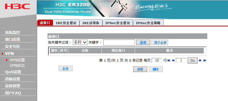

好像ER3200这个型号配置不了l2pt vpn

ER3200路由器端应如何配置?
zhiliao_bgEhod 发表时间:2020-04-02
ER支持单独的IPSEC VPN 和L2TP,L2TP做服务端和客户端都行,IPSEC 只能做分支端。电脑端连ER 用自带的拨号也行,用INODE 拨也行,要改下注册表和禁用ipsec 服务
zhiliao_bgEhod 知了小白
好像没有那个配置的
你这是默认没配置,要跟对端配置IPSEC的参数一致
