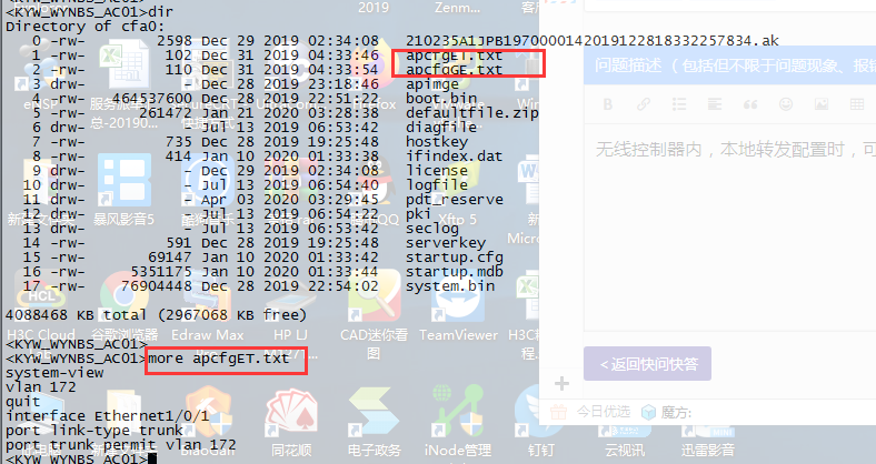

无线控制器内,本地转发配置时,可以通过more查看文件内容,但怎样修改其中内容

需要在电脑修改后上传

用tftp把map文件导出来,本地修改完成后再导进去
粉丝:7人 关注:0人
用python直接覆盖txt文件内容:
