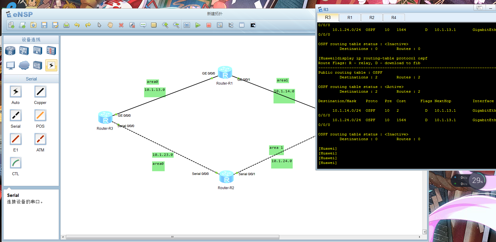

用模拟器做ospf cost实验,ospf端口保持默认值,g口为1,s口为1562,R3路由器学到的10.1.24.0网段是从R1路由器通告的,cost值为1564,这个1564值该怎么理解,我的理解为R4的s0/0/0的1562在加上本身g0/0/0的cost为1的值再加上R1的g0/0/0的cost值为1,三者相加为1564,我不知道这么理解对不对,ospf的链路cost值是按通告路由器的出接口cost还是接受路由器的入接口cost????我再修改R1路由器g0/0/0的ospf的cost值,发现R3路由器ospf网段cost值不变,修改g0/0/1入接口则ospf cost值发生改变,这个与我刚开始理解的cost计算方法不一致,我想请教一下ospf cost的计算方法,请越详细越好,谢谢
只计算自己接收路由时接口的cost值,R4产生10.1.24.0,由于是串口,cost值是1562,R1接收的时候,接口cost=1,加1后是1563,R3收到后,又加了自己接口的1,就是1564了
