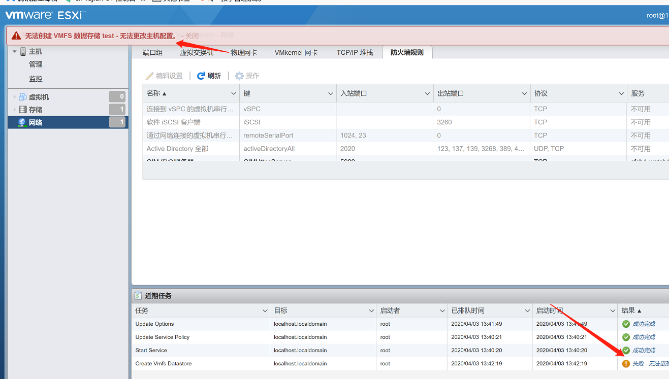

服务器UIS-cell 3010,装esxi系统无法挂载外部存储
服务器上能从设备列表看到存储划分的券,状态也都正常,但是就挂载不上去,挂载报错如下图,同个服务器试过安装centos系统,一下就挂载成功了

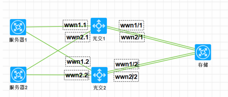

2. 找不到外部存储的话,有可能是光交这条链路上的问题,光交的日志需要收集下,让光交看下端口的识别问题和光模块的光功率;
3. 这个问题属于方案级别的,代理商看有没有排查思路,主要是检查方案的一些配置有没有问题;如果可以的话,重新配置下看下。
额,存储端没问题的,有几台3020服务器也是esxi6.7使用正常,centos系统也可以正常使用,目前问题锁定在esxi上的配合设置

2.查看存储及存储交换机设置是否正确,esxi系统里HBA卡是否识别正确
ESXI6.7的U1\U2\U3都有试过,HBA卡都识别正常,存储和光交的配置也无问题,因为另外有几台不同型号的服务器使用正常。
