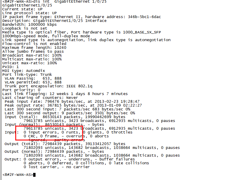

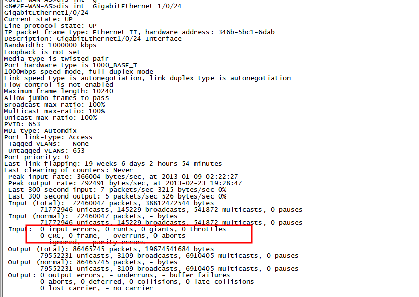

AP不断重启,我看一下链路错误包统计,应该是没有链路质量问题对吗

AP是瘦AP嘛?如果是的话,不断重启是因为没有注册到AC上。接口统计信息表明物理线路没有问题

链路质量没有问题,瘦AP如果没有在AC上注册的话会不断重启的。应该是ap没有上线,可以先排查一下ap是否能拿到ip,如果可以再把ap格式化一下在观察下。
从型号看交换机是POE的,AP重启可能性是供电不足。交换机端口并没有掉,连续在线已有12周多了。
