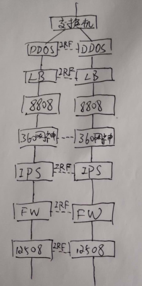

如图所示,公网-交换机-DDOS(IRF,二层透传)-LB(IRF,NAT功能)-8808(二层透传)-360网神(高可用)-IPS(IRF,二层透传)-防火墙(IRF,二层透传)-12508(IRF)。(拓扑不能改,是客户指定),除了360之外都是H3C产品,12508到LB都是二层透传,安全产品策略全放通,除了8808都做了堆叠,12508和防火墙之间是二层链路聚合,其它互联没有配链路聚合,FW,IPS都开启了会话一致性功能,负载初步只配NAT功能,现在先保证互通,从12508和LB之间已经可以互拼,但丢包,请问下是哪里的问题。

哪到哪丢包?做下流统看看,看看包是源端没发出去,还是设备端丢了,好进行下一步的分析处理

在中间的安全设备配置如下命令:
session synchronization enable
session synchronization enable asymmetric
这功能已经打开了
