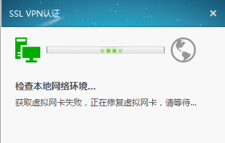

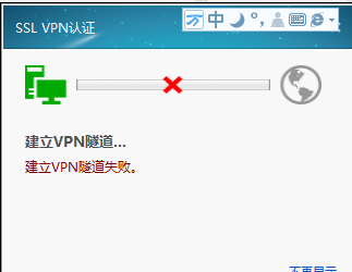

有些电脑装完inode客户端,为什么没有虚拟网卡生成,建立VPN隧道失败

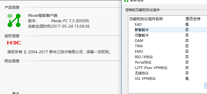

可能是定制过程有问题,之前也遇到过奇奇怪怪的问题,配置又是OK的,换最新的版本重新定制看看
正常是,有的电脑要关闭IPSEC服务和改注册表

正常情况安装完客户端是不是会自动生成一个虚拟网卡
zhiliao_OvO8u 发表时间:2020-04-04
zhiliao_64770 发表时间:2020-04-04

1、安装inode需要使用管理员权限用户  2、windows系统最好用官网最新版本indoe
zhiliao_OvO8u 知了小白
是用管理员安装的,是7.3版本。就是没有虚拟网卡生成

您好,我想问一下,后来您是怎么解决的呢,我跟您是一样的问题。我也下载的最高版本的管理中心,定制过程按照这个来的https://zhiliao.h3c.com/Theme/details/21913但是不知道为什么出现这种问题
