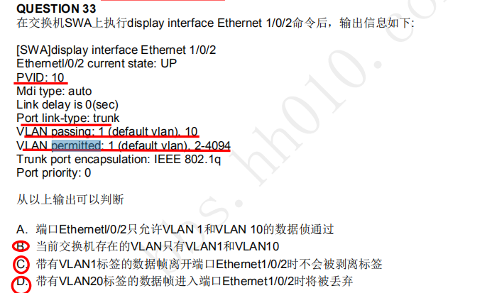

怎么区别图1,A和D之间的区别

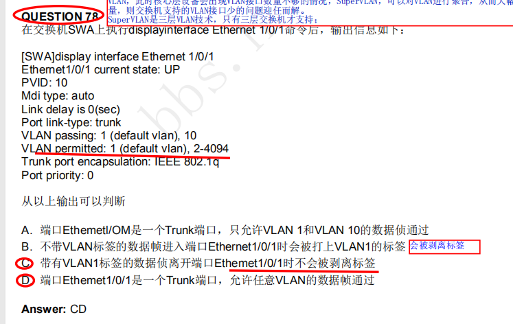

1、图1和图2,permitted不是期望值,passing才是允许通过vlan嘛,怎么会允许所有vlan数据帧通过,大佬解读一下

PSAA是允许通过的vlan,permit是可允许通过的vlan
