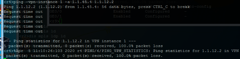

2020-04-05提问
  • 1收藏,2784浏览
bgp vpn 组网
r2_pe1和r4_pe2 均能看到对端bgp路由条目
但 ping bgp 路由条目均ping 不通
设备和接口的mpls  都开了
粉丝:5人 关注:1人
