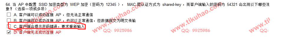

为什么不是C而是D呢?求大神解释一下原理

wep的原理定WEP简介:
WEP(Wired Equivalent Privacy,有线等效加密)用来保护WLAN中的授权用户所交换的数据的机密性,防止这些数据被随机窃听。WEP使用RC4加密算法(一种流加密算法)实现数据报文的加密保护。根据WEP密钥的生成方式,WEP加密也分为静态WEP加密和动态WEP加密。
802.11 使用 WEP 算法对 Frame Body 部分加密。WEP加密方式提供给用户4个密钥,key1,key2,key3,key4,用户可以选择设置这4个密钥,并设置一个激活密钥如key2,当无线设备需要连接该网络时,需要选择激活的密钥2,并敲入正确的密码方可连接成功。
WEP的算法长度分为64位方式和128位方式。64位key只能支持5位或13位数字或英文字符,128位key只能支持10位或26位数字或英文字符。
WEP验证方式分为开放式系统验证和共享密钥验证两种模式,每个移动客户端都必须针对访问点进行验证。开放式系统验证其实可以称为“无验证”,因为实际上没有进行验证——工作站说“请求验证”,而AP也不管是否密钥是否正确,先“答应了再说”,但最终ap会验证密钥是否正确,决定是否允许接入——这种验证方式的ap,往往你随便输入一个密码,都可以连接,但如果密码不正确,会显示为“受限制”。共享密钥验证稍微强大一些,工作站请求验证,而访问点(AP)用WEP加密的质询进行响应。如果工作站的提供的密钥是错误的,则立即拒绝请求。如果工作站有正确的WEP密码,就可以解密该质询,并允许其接入,因此,连接共享密钥系统,如果密钥不正确,通常会立即显示“该网络不存在等提示”。
