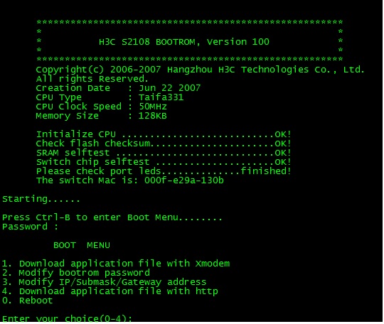

我这里有好几台H3C S2108,用了挺久了,不过都还没坏,正常使用。现在网络结构改变了,想重新配置,没有sys模式的密码,想恢复为出厂设置重新配置一下,用户手册上让在sys模式下输入restore default,目前进不去sys模式。
console口连接后,启动过程中按ctrl+b,里面也没有重置或跳过当前配置进入的选项。
用户模式下,也没有reset save这条命令。
请问是否还有能恢复出厂配置的方法。
粉丝:5人 关注:1人

也可以尝试ctrl+b进图boot菜单设置

没有系统视图的密码,无法进入系统视图;boot菜单里也没有相关选项,请问还有别的办法么?
飒风 发表时间:2020-04-05
boot可以跳过当前配置 7. Skip current configuration file 在进入系统模式删除原有配置即可
板凳儿 发表时间:2020-04-05
回复板凳儿:
没有这个选项,请看楼下我补充了一下图片
飒风 发表时间:2020-04-05
这个boot也设置密码了,这得通过boot密码才能登陆boot菜单,建议直接联系下400,获得设备临时登录密码进入后操作。
板凳儿 发表时间:2020-04-05
回复板凳儿:
没密码啊,我直接回车进去的,进去也可以设置密码,请问是这个型号比较低端?还是有特权密码能看到更多选项?
飒风 发表时间:2020-04-05
现在应该进入的基本boot菜单,需要密码才能进入boot扩展菜单
板凳儿 发表时间:2020-04-05
回复板凳儿:
谢谢!似乎无法解决了,400客服说这款停止服务了,不提供任何支持了。
飒风 发表时间:2020-04-05
飒风 知了小白
补充一下boot菜单图片,貌似无法通过boot菜单恢复。
