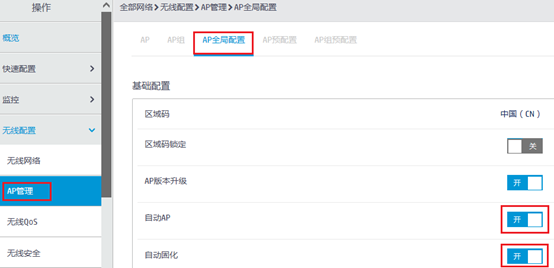

2.如图,开启了自动注册,自动固化功能,是不是就不用手动去输入ap的sn和mac地址?

1、所有v7的ap都需要做授权才能管理ap
2、是的,无需手动配置sn
fywr 九段
粉丝:50人 关注:3人
12正确,第三个工程资料尽可能详细地址方便后期维护
