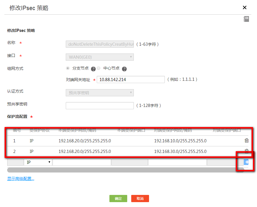

MER3220...如果一个wan接口只能加一条ipsec策略,那如何在这一条策略下建两个不同的vpn隧道到不同的两个地方?继续求教建两条vpn隧道的办法。
2020-04-05提问
  • 1收藏,2483浏览
一个wan接口如何建两条vpn隧道?
粉丝:5人 关注:1人
按照如下方式添加
我试了下,这种暂时也没办法添加,
板凳儿 发表时间:2020-04-05 更多>>
直接添加到受保护IP里?但另一条vpn接的是另一条线,对端ip都不一样了……我们一共三个地方,三个固定ip……所以各自需要两条vpn隧道。以前用的思科。换了h3c没想车子翻在这儿了……T-T。求教
猪笼草 发表时间:2020-04-05
可以尝试下ike野蛮模式,对端ip配置0.0.0.0呢
板凳儿 发表时间:2020-04-05
我试了下,这种暂时也没办法添加,
板凳儿 发表时间:2020-04-05
