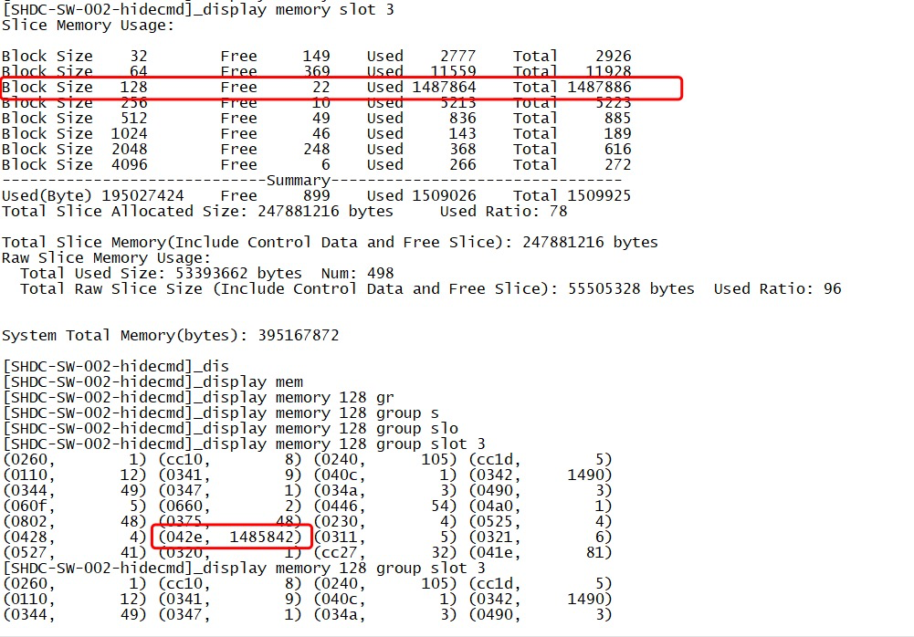

7510Ev5,业务板卡内存使用率75%

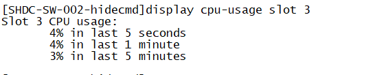

7510Ev5,业务板卡内存使用率占75%,CPU正常;板卡为LSQM1GV48SC3

75%还好,可以看是具体哪个进程占用高display process memory

数据量转发多,使用率会高。75%在正常的范围内。
可使用dis process memory查看不同进程对于内存的使用率。
