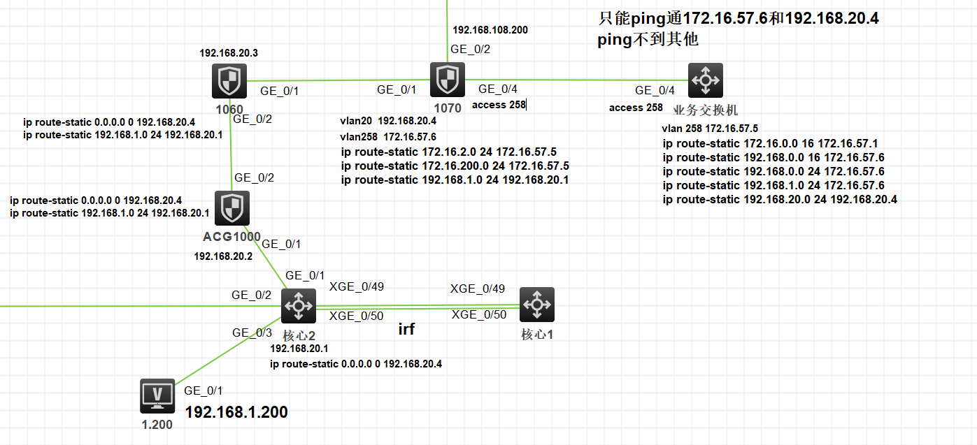

用模拟器做了如下图的设备,想用终端机ping到业务交换机,写了回程路由后发现一些问题,业务交换机可以ping通172.16.57.6和192.168.20.4,但ping不到192.168.20.1和192.168.1.1;终端机可以ping172.16.57.6和192.168.20.4,但ping不到172.16.57.5,1070防火墙可以ping通终端机和业务交换机,所有防火墙策略都是打通的了,是回程路由写得有点问题吗?
1、可尝试去往上行配置默认路由,回成路由走明细看下。明细路由的指向及下一跳不明确的话很容易造成路由不可达的情况。
2、另外在测试时发现不同,建议采用分段PING测试,看下在哪个节点开始不通,就从故障的节点开始检查路由。
这个已经解决了,原因是我没有把vlan加入到安全域中
