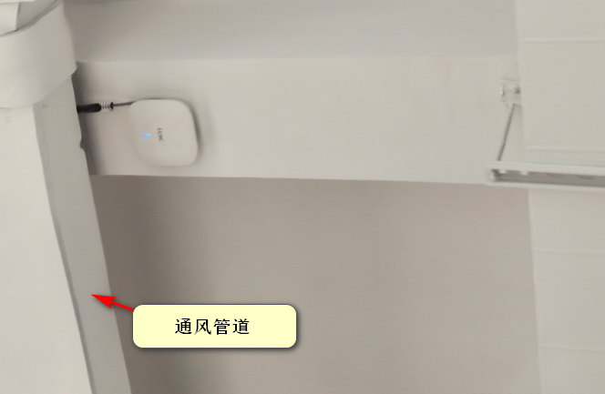

各位,请教一下AP安装的时候靠近空调通风管道外侧部署的,对信号有影响吗?
可能会有影响,以下是

fywr 九段
粉丝:50人 关注:3人
有条件的话尽量避开,会遮挡信号。
