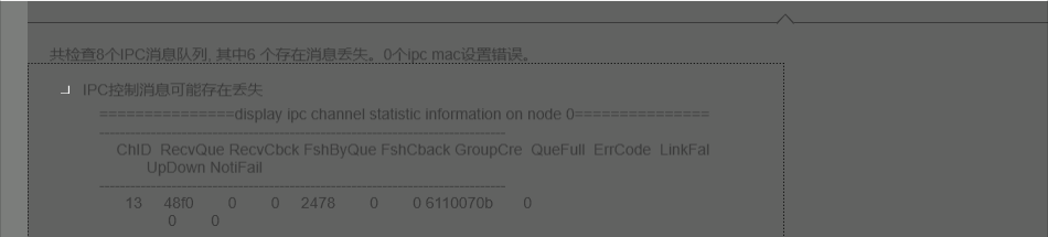

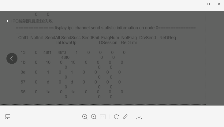

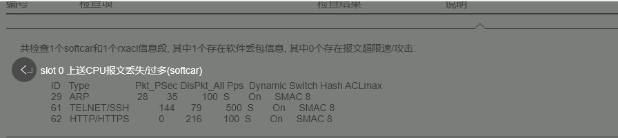

核心上有设备的网关下联二层交换机,近期发现有个别终端出现严重丢包 ,刚开始插拔网线就可以回复正常 ,之后过几天其他的个别设备也出现类似情况,出现情况的设备没有规律,收集了诊断信息发现了CPU报文丢失过多和ipc控制消息可能存在丢失,下面有截图和诊断的文件 ,请教各位大神有什么思路和解决方案
粉丝:31人 关注:3人
从你图片看ipc和上送cpu的情况都不算异常,与你丢包问题应该无关。

(1)丢包不算多;
(2)建议参考如下链接的方案排查下:
(高端产品转发丢包故障排查)
https://zhiliao.h3c.com/theme/Chart
