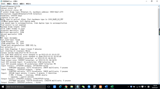

从交换机上看到有错包,请问这一般是什么原因导致的呢,该怎么解决?

Aborts:除其他错误之外,产品认为有必要统计的错误,例如前导码异常的帧,计入此项(拥塞或者端口有问题phy芯片有问题)
overrun:由于接口输入速率超过接收方处理能力,导致丢包,由于我们的交换机一般是线速转发,这项一般应该为0,只有部分交换机对上传CPU或三层线速转发的帧有接口带宽限制,或是通过ACL实现的带宽限制,因此被丢弃的帧,计入此项
有可能是历史记录,看是否有增长,如果有增长建议替换链路或者端口测试是否还有增长。

请优先排查下物理链路的状态,替换下光模块,线缆或者网线,看错包是否还有增长
1、请确认物理链路正常。
2、可尝试使用替换法来更换接口、模块、物理链路试下。
