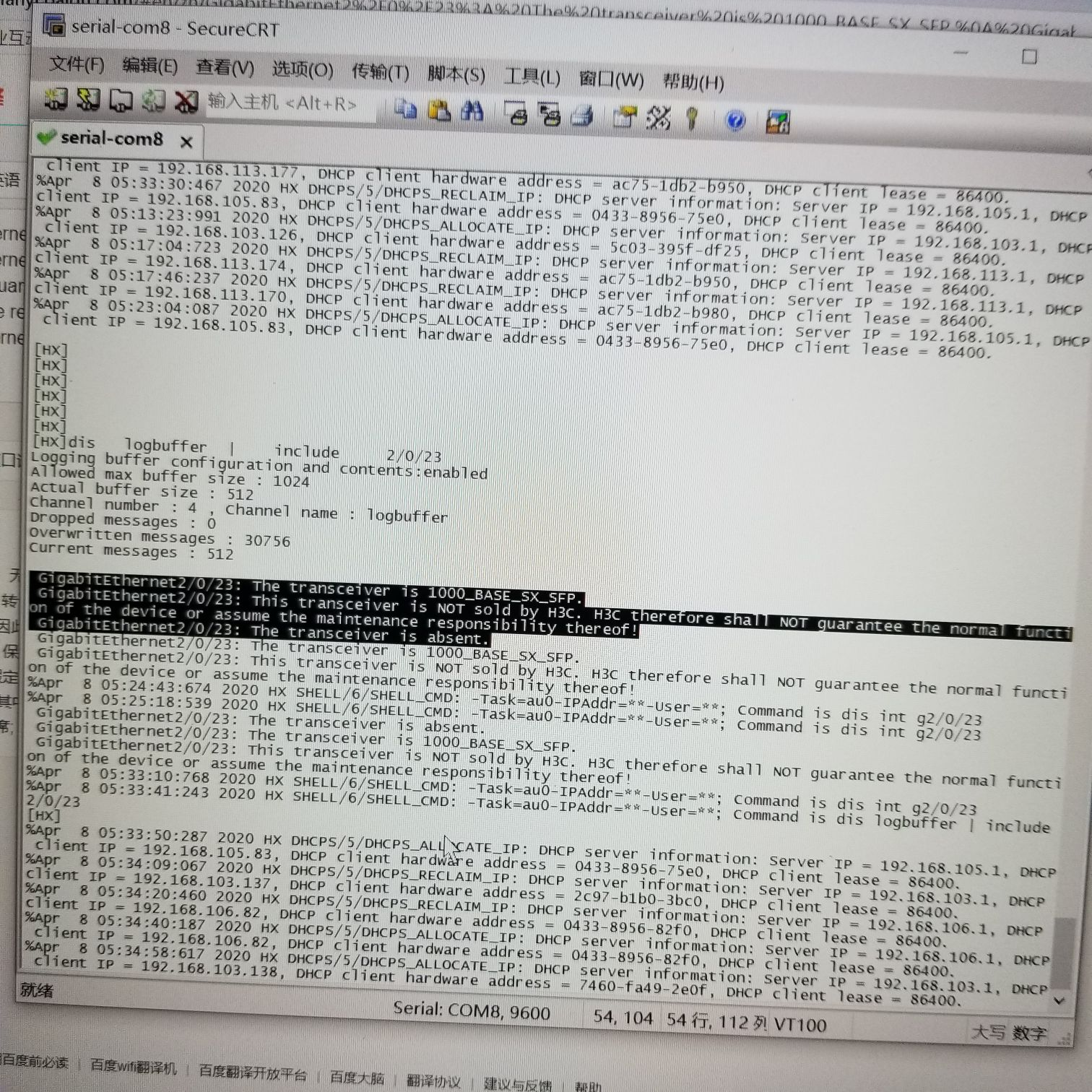

老设备7503有一块全光口板卡,现在光口1-4接口下面接的是接入交换机,正常
光口23和24接的dell的服务器做虚拟化,但是这俩接口是down状态,这些模块用的都是一样的,现在在交换机23和24自环,俩接口立刻up,在服务器上自环,也是正常的,但是只要服务器一接交换机,就不能使用
  这是日志,虽然显示不是华三的模块,但是1-4接口也有这种日志,但1-4接口使用正常。有大佬知道问题吗

现场使用的光模块非华三原厂光模块,非原厂光模块不保证可用性,建议使用华三原厂光模块测试。非原厂模块会出现稀奇古怪的问题的。
老扎 六段
粉丝:4人 关注:0人
非H3C光模块,建议强制双工和速率测试一下
speed 1000
du  full
1、建议使用原厂的模块。
2、非原厂模块可尝试强制接口的速率、双工模式。
3、可尝试在交换机的接口关闭STP试下。
