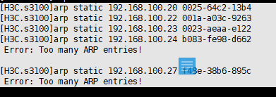

在全局模式下,输入第17条arp static命令,提示条目太多,请指教。。。。。。H3C s3100-26t-si

都20年前的老二层设备,规格就是那么小,别勉强它了。
粉丝:114人 关注:1人
一般3100交换机静态ARP绑定的资源不是很多,这个有点超出限制了

感谢,现在网络不大,没有用 DHCP,全是固定IP地址,但有人会改成别人的IP,造成IP地址冲突,所以想在交换机上做IP与MAC的绑定,用S3100请问有什么好办法?
1、这是由于arp static的规格已经达到了上限,所以才会反馈此信息。
2、可尝试在接口使用arp filter来进行绑定。
3、同时也可尝试在接口使用ip binding source来进行绑定试试看。
无论接口还是全局下面,都没有ip binding source命令,是S3100
