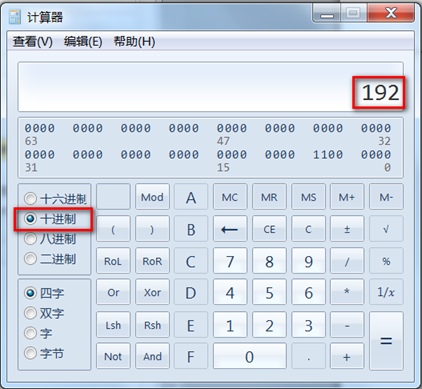

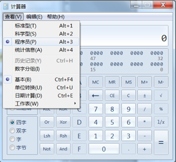

C0 A8 01 01:AC地址的十六进制字符;可以使用windows电脑自带的计算器将十进制换算为十六进制。方法如下:
#AC的地址是192.168.1.1,首先将计算器修改为“程序员”模式:
#选择“十进制”,输入AC地址的第一个数字192

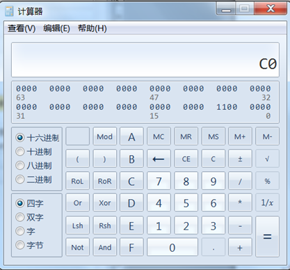

#点击“十六进制”,计算器直接将192切换为十六进制,数值为C0
#使用一样的方法,分别168、1、1的十六进制计算出来,分别为:A8、01、01。所以192.168.1.1对应的十六进制值为C0 A8 01 01
