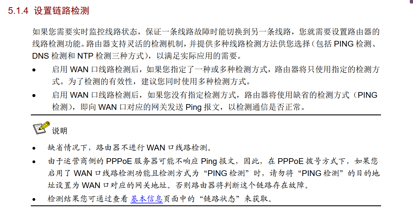

单位一台ER6300G2 路由器,原先是移动30M专线。现在升级到50M,又多加了一条200M的家庭宽带。想问一下:
1、根据现在的流量,双wan口的最优配置方案。
2、有没有自动检测功能能让一条线路掉线,自动切换到另一条。
3、Lan口或其他的设置需不需要做些变动。
谢谢
粉丝:24人 关注:3人

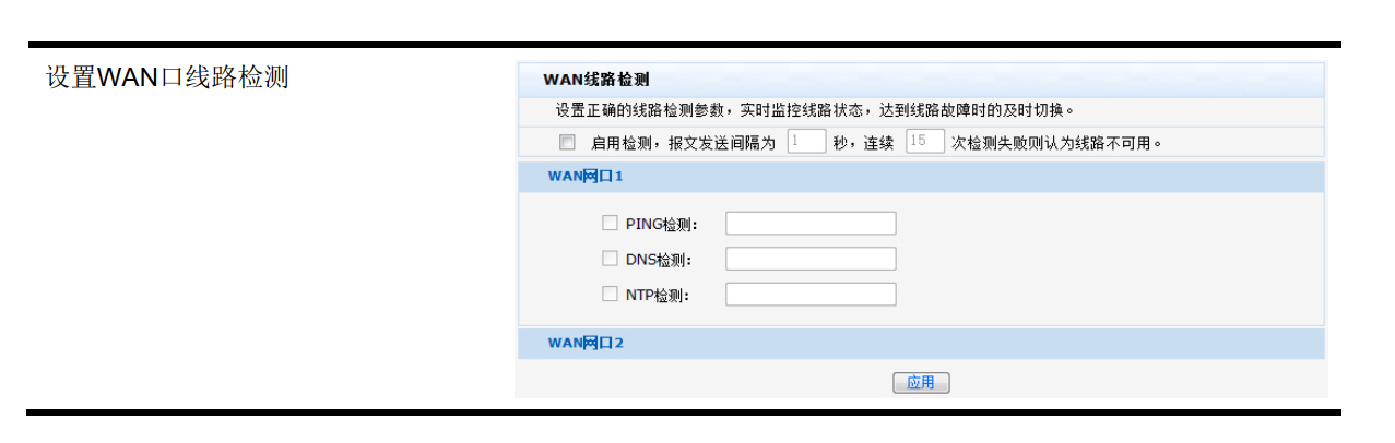

可以的,如图;
以下是ER6300G2的用户手册连接,请参考:
http://www.h3c.com/cn/Service/Document_Software/Document_Center/Routers/Catalog/H3C_ER_G2/ER6300G2/
