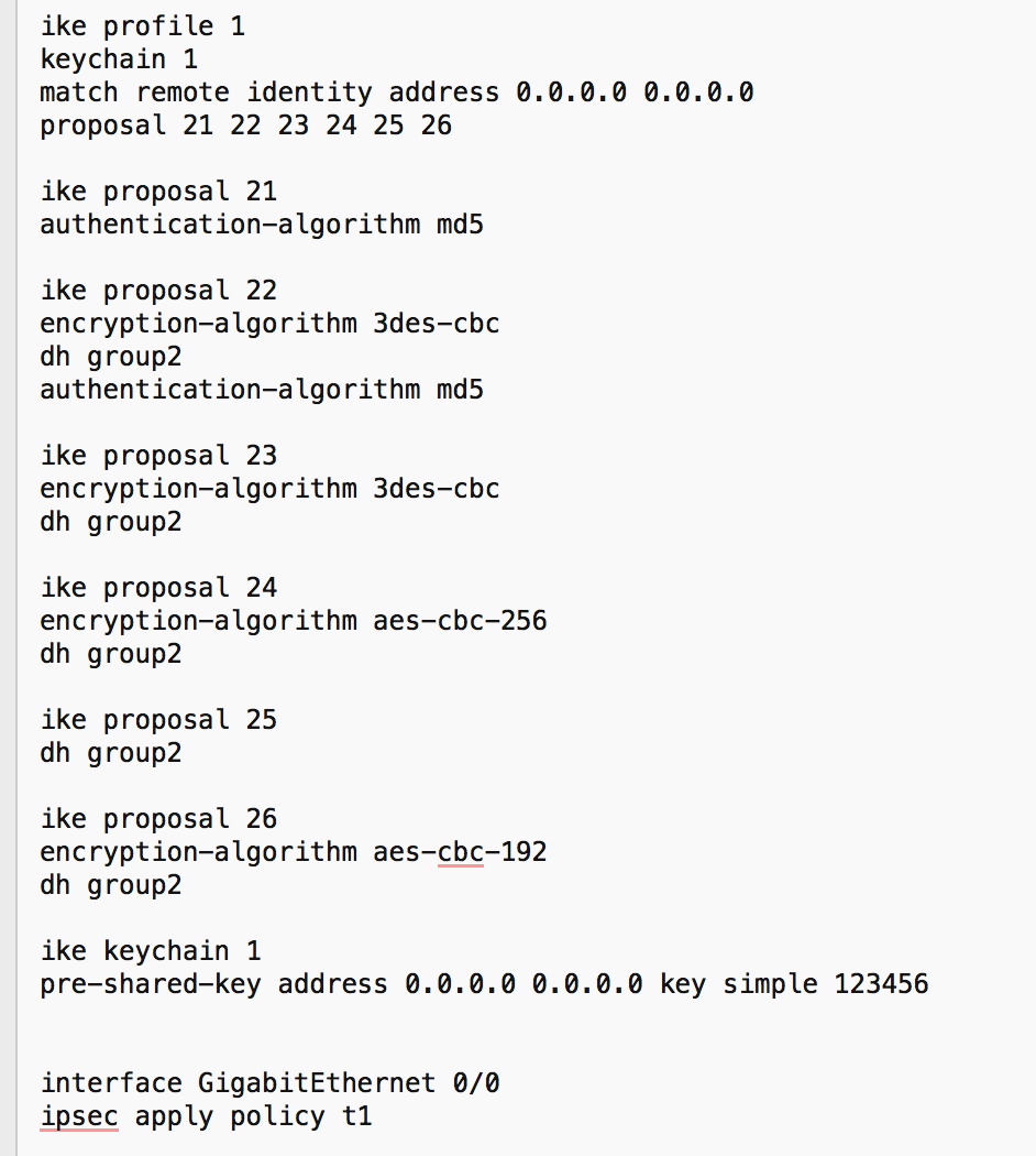

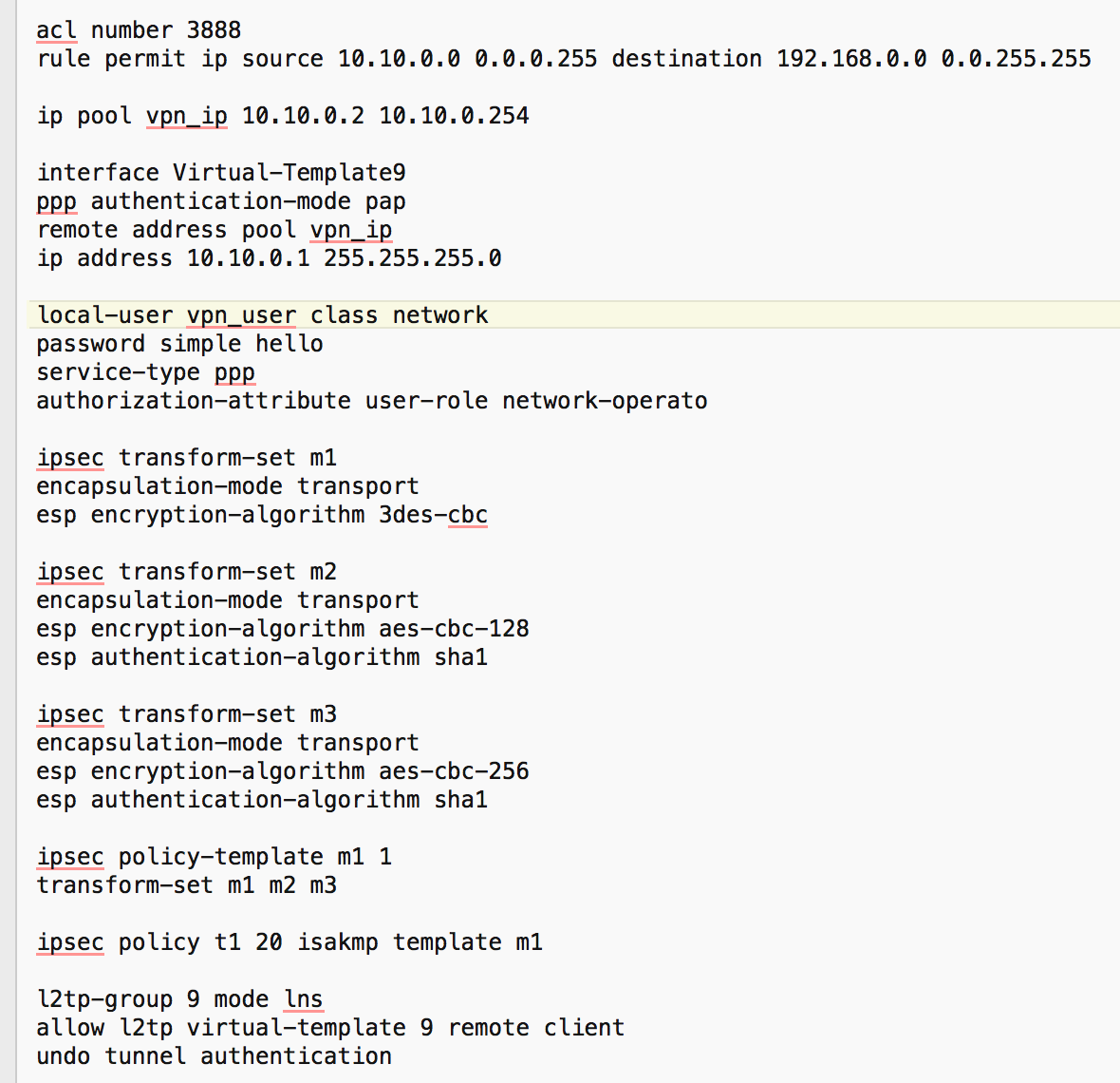

麻烦大神帮我看下以下配置有没有问题啊
内网192.168.x.x
用l2tp-group 1,remote client删掉,不配置
嗯,已经可以了,电信线路可以。联通过来就不行,估计被联通阻止了。 另外请教下如何设置客户端的DNS?

是不是改完后就可以了?现在是VPN的 1701端口telnet不到怎么办。。。
zhiliao_cD2o3 发表时间:2018-03-08
1701监听的是UDP的,telnet是tcp,就是telnet不到的啊
风干工程师肉干要不要 发表时间:2018-03-08
