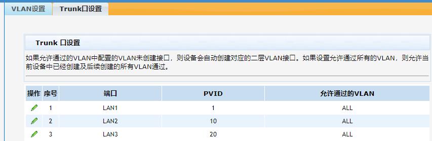

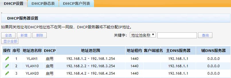

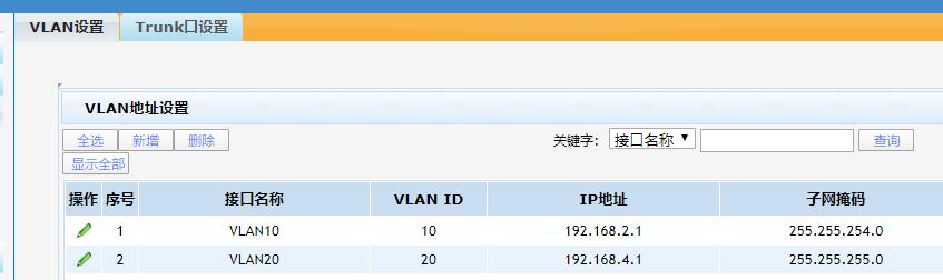

路由上做了3个Vlan,默认的Vlan1:192.168.1.2 ~ 192.168.1.254,划分的Vlan10:192.168.2.2 ~ 192.168.3.254,Vlan20:192.168.4.2 ~ 192.168.4.254,Vlan30:192.168.5.2 ~ 192.168.6.254,Trunk 口设置允许通过的VLAN全部为ALL,故障现象为:Vlan1、Vlan10、Vlan30的客户机都能互ping通,唯独ping不通Vlan20上的客户机,网关192.168.4.1也能ping通,Vlan20上的客户机也不能ping通Vlan1、Vlan10、Vlan30上的客户机,但Vlan20的客户机可常上网,不知问题出在哪,求教~~~
