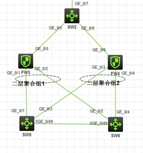

hcl里的防火墙 F1060 无法做smart-link 么
2018-03-08提问
  • 1收藏,3950浏览
Pia 零段
[FW3-GigabitEthernet1/0/5]dis th
# interface GigabitEthernet1/0/5
port link-mode bridge
port link-type trunk
port trunk permit vlan all
combo enable copper
# return
[FW3-GigabitEthernet1/0/5]smart-link flush enable
Set failed for result is error.
粉丝:30人 关注:0人
是的 防火墙不支持smart link
好的,谢谢
