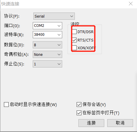

无法进入sys视图界面没有选项
粉丝:45人 关注:0人
是指没有sys这个命令吗?还是说进入命令行啥也不显示?前者的话一般是没权限,后者可能是CRT流控没关或者线缆终端问题。
说明你当时配置用户的时候就没给管理员权限,目前来看没有其他账号的话只能进boot操作一下了。

老扎 六段
粉丝:4人 关注:0人
这几个勾交替打一下试试
