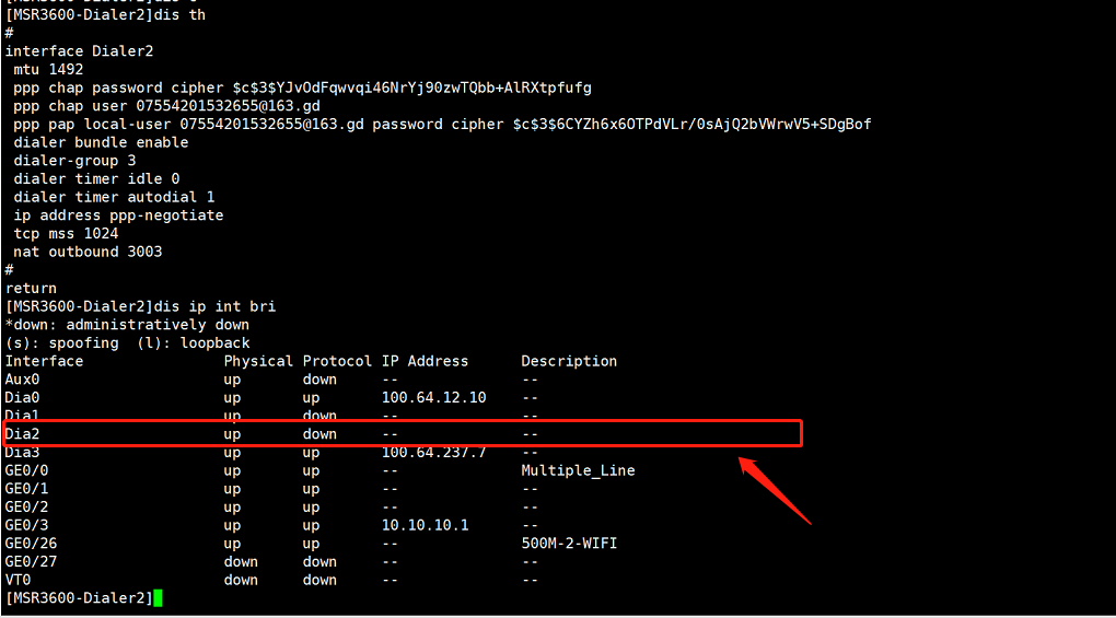

路由器是H3C MSR3600,在设置电信拨号上网的时候,无法获取到外网IP,通过dis ip int brief 查看到 protocol是down的状态
路由器仅仅拨号

可以参考:https://zhiliao.h3c.com/Theme/details/49054 再设置一下,估计还是参数的问题,检查下物理口是否有绑定 pppoe-client dial-bundle-number 2

物理口是否有绑定 pppoe-client dial-bundle-number 3 --- 这点怎么看么?需要进入哪个端口么?
捆粄 发表时间:2020-04-12
实际接线的物理端口
dasheng 发表时间:2020-04-12
interface GigabitEthernet0/0 port link-mode route description Multiple_Line pppoe-client dial-bundle-number 3 # interface GigabitEthernet0/1 port link-mode route pppoe-client dial-bundle-number 0 # interface GigabitEthernet0/2 port link-mode route pppoe-client dial-bundle-number 1

有配置的

potocol协议的down状态

现在是dialer2口获取不到,所以要在对应的物理口上pppoe-client dial-bundle-number 2

后面的参数有没有影响?
捆粄 发表时间:2020-04-12
有的,需要和对应的dialer口的编号保持一致
我绑定了还是不行哦

https://note.youdao.com/ynoteshare1/index.html?id=24be7d8e54a674e93cd66470e0a48dda&type=note 这个是我的配置;无法拨号上网的dialer2
这点怎么看么?需要进入哪个端口么?
