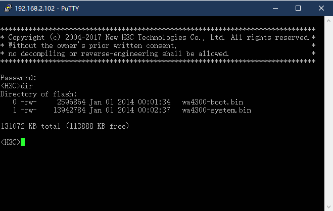

原来购买了8台WAP722 AP,1台MSG360-10,现在有两台多余的想要切换成FAT模式单独使用,请求指导切换方式!!!
产品型号:H3C WAP722

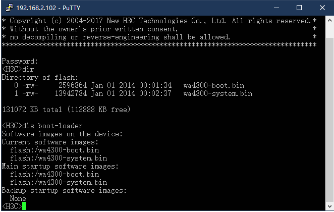

telnet登录后dir,只有wa4300-boot.bin 和wa4300-system,未发现wa4300-fit.bin

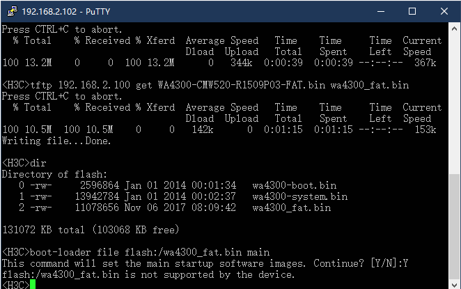

传入wa4300_fat.bin后指定启动文件提示不支持
尝试了从新到旧所有的固件版本

可以,用上面的固件
但是你现在是V7的,这个AP没串口,你没法参考下面的教程操作
https://zhiliao.h3c.com/Theme/details/4789
你需要找一个V5 AC WAC系列,参考这个案例降级
https://zhiliao.h3c.com/Theme/details/5036
没有V5 AC,你这个AP不建议你降级

AP当前是V7的,没串口的,你这个没法操作的,会导致AP损坏

ap-mode fat切胖试试
