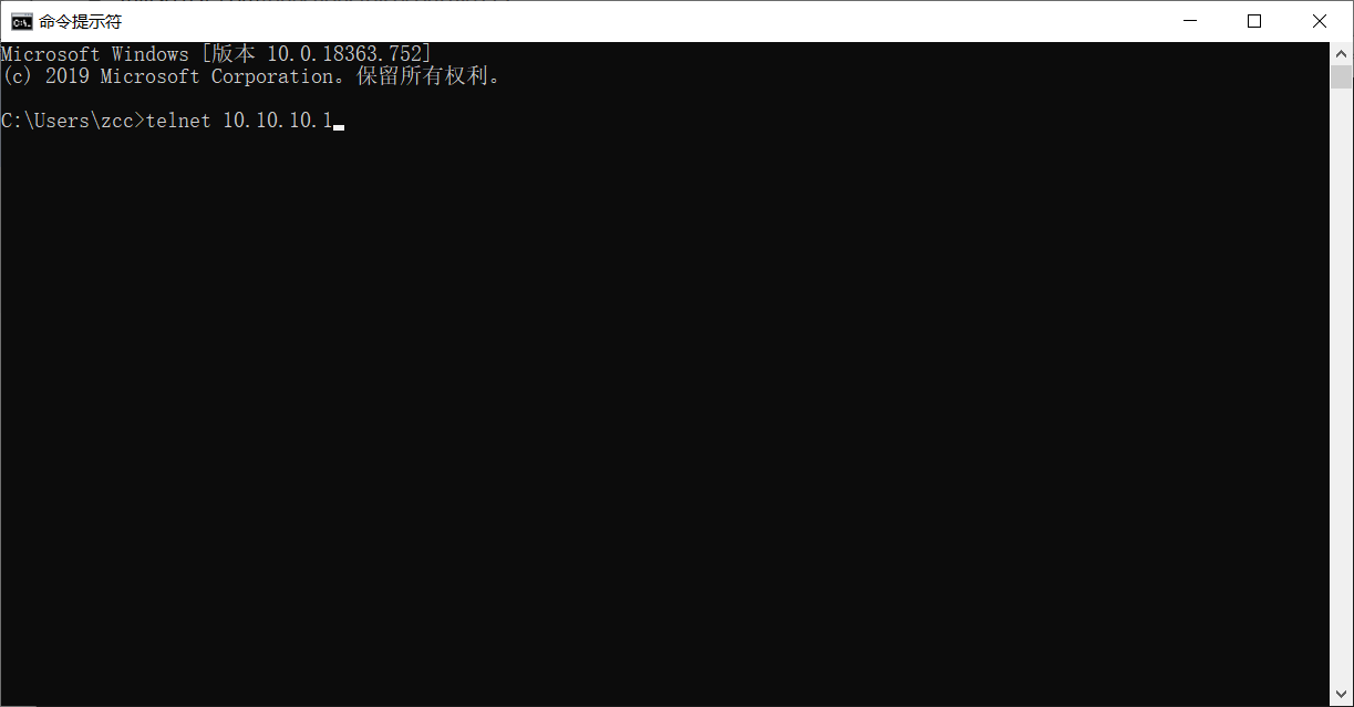

请问一下用CMD操作查看核心交换机VLAN怎么操作,能不能发一份命令给我,我操作一下,感谢
1、请确认交换机已经开启了telnet功能,并设置了telnet的密码。
2、请确认PC能PING通交换机。
3、telnet登陆上交换机后可使用如下命令查看vlan信息:
dis vlan  //查看交换机所创建的VLAN,及所属的端口
dis cu int vlan //查看交换机VLAN的IP配置信息

需要远程登陆上核心交换机,你电脑必须把telnet服务打开,如下:
粉丝:4人 关注:1人
cmd 需要telnet到交换机才能查看。dis vlan (brief)就能看到
粉丝:114人 关注:1人
登陆上去了 dis ip int bri  查看接口地址包括vlan 虚接口
                 dis vlan  查看所有vlan
