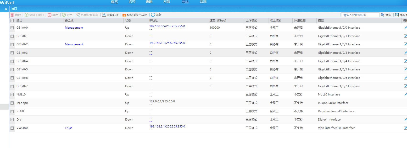

配置了dhcp,但是在vlan100下的接口ge/1/0/7获取不到ip地址
vlan 100 #
dhcp server ip-pool 1
 gateway-list 192.168.2.1
 network 192.168.2.0 mask 255.255.255.0
 dns-list 8.8.8.8 114.114.114.114
interface GigabitEthernet1/0/7
 port link-mode bridge
 port access vlan 100

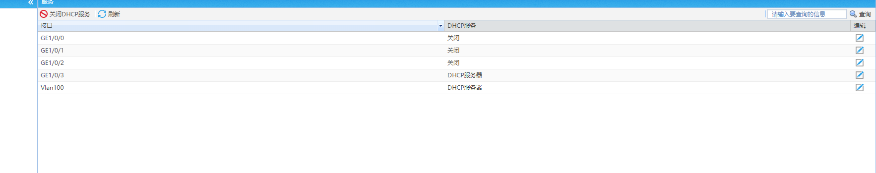

在系统视图下已经dhcp enable
zhiliao_8JyLc 发表时间:2020-04-12
是防火墙f100 c60
防火墙是不是安全策略没有放行。

谢谢了,就是安全策略没有放行,我想的是先配置dhcp,后去配置安全策略,随便问一下dhcp服务默认属于哪个区域下的?
安全域是加接口的
知不知道知1了 发表时间:2020-04-12
zhiliao_8JyLc 知了小白
粉丝:114人 关注:1人
放行网关与客户端所在的安全策略
