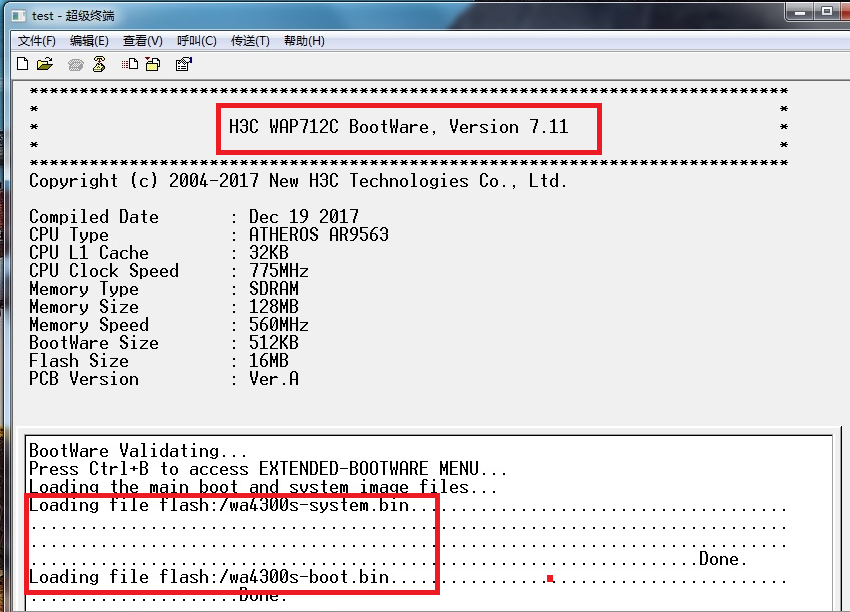

我按照兄弟们提供的bootware 方法进行瘦AP V7.11升级胖AP,我的型号是wap712c, 启动软件版本信息如下。

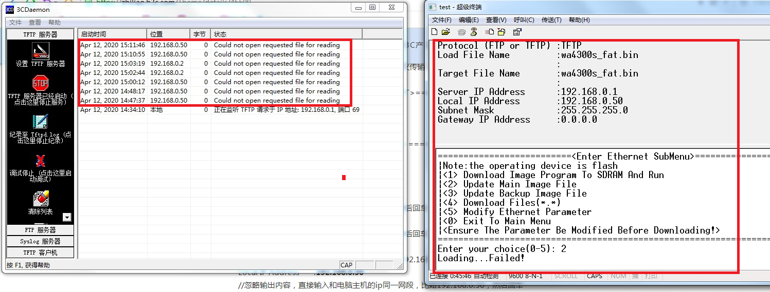

按照步骤出现如下错误,不能打开请求的文件执行读权限。在bootware启动过程中有一项要格式化文件系统,按Ctrl+F,我没有执行担心把系统搞坏了弄不回来。 请兄弟们再次执导一下怎样才能顺利升级到胖AP? 这个东东真是烦人啊!

格式化操作是必须的,怀疑是你软件的问题,它读写有问题,关闭防火墙,或者换个软件试试
粉丝:4人 关注:1人
https://zhiliao.h3c.com/topic/huati/1249  这个里面有方法,下载参考下
z6Kl9 九段
粉丝:81人 关注:2人
先降级boot
