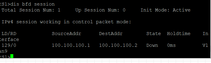

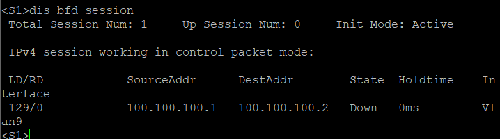

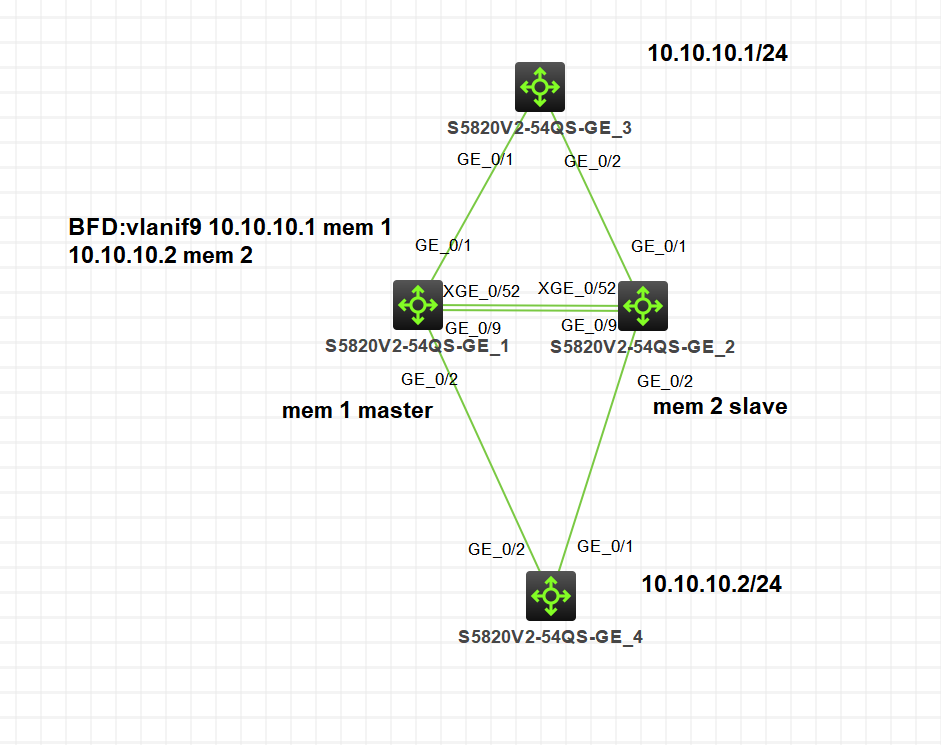

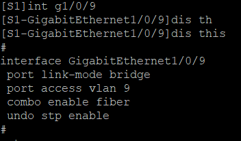

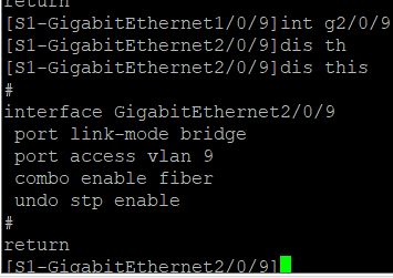

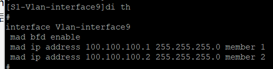

S1  S2 用万兆52口堆叠,9口为BFD口,用的vlan9且undo stp enable,,形成IRF时,BFDsession为down。shutdown52口,IRF分裂,此时BFD session仍为down,这是为什么呢?按理说irf分裂后,BFD session应该UP啊。
分裂前session为down,
分裂后,仍为down
