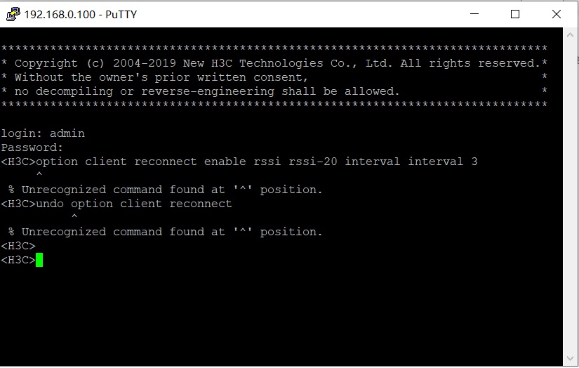

求教大神们,是不是这样连接不能设置,必须要用串口连接(手里没有串口线)。
option client reconnect enable rssi rssi-20 interval interval 3 ?

在ap 或者ap组radio视图下配置
option client reconnect enable 命令用来开启主动触发客户端重连接功能。
option client reconnect disable 命令用来关闭主动触发客户端重连接功能。
undo option client reconnect 命令用来恢复缺省情况。
【命令】
option client reconnect { disable | enable [ rssi rssi-value ] [ interval interval ] }
【缺省情况】
Radio 视图下,继承AP 组配置。
AP 组Radio 视图下,主动触发客户端重连接功能处于关闭状态。
【视图】
Radio 视图
AP 组Radio 视图
【缺省用户角色】
network-admin
mdc-admin
【参数】
rssi rssi-value:无线客户端信号强度门限值,取值范围为5~30,单位为dBm,缺省值为10,建
议值为20。
interval interval:探测无线客户端信号强度的时间间隔,取值范围为3~10,单位为秒,缺省值为
3。
粉丝:4人 关注:1人
视图不多,尖括号是用户视图,应该在radio口视图下配置
<Sysname> system-view
[Sysname] wlan ap ap1
[Sysname-wlan-ap-ap1] radio 1
[Sysname-wlan-ap-ap1-radio-1] undo option client reconnect
