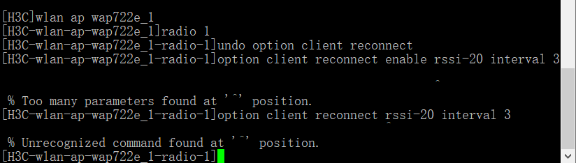

大神求教 小贝msg360-4-pwr 将弱信号踢掉命令错误
2020-04-12提问
  • 1收藏,1728浏览
option client reconnect enable rssi-20 interval 3
option client reconnect rssi-20
命令都不对,求大神帮我写下具体命令,不胜感激!

option client reconnect enable rssi 20
粉丝:4人 关注:1人
http://h3c.com/cn/d_201912/1254853_30005_0.htm#aa_18
命令详解,rssi后边多了个横岗,去掉应该就没有问题;
