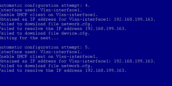

H3C S5560三层交换机格式化后,重装系统,一直卡在自动循环配置这里,进不去配置视图,有劳大神指点一二

你要CTRL+C或者CRTL+D跳过自动配置的页面,就可以进入命令行了。
满意请采纳。
那你肯定没拔线,你拔掉线,然后重启,ctrl+B进入bootrom,然后选择跳过配置进入命令行。

............................................................................. ................................................................................ ................................................................................ .............................................................Done. System is starting... Cryptographic algorithms tests passed. Configuration file is skipped. Started automatic configuration, press CTRL_D to break. Automatic configuration attempt: 1. Not ready for automatic configuration: no interface available. Waiting for the next... 不行,还是在循环

CTRL+D中断,自动配置过程 用crt的话将流控关了试一下,不是的话更换crt登陆 试一下ctrl+C,还不行的话换一根console线,很可能是console线有问题导致输入有问题,键盘敲得指令传不到交换机

开机一瞬按住CTRL_C or CTRL_D 快速按住,强制设备跳过寻找配置的进程,设备就能正常启动。设备也就能正常运行。
lumm 发表时间:2020-04-13
如果还是不行,你看看crt然后升级到最新版本 1. 换成mini usb串口线试试 2. 把SecureCRT的RTS/CTS设置去掉勾选试试。

crt修改了吗,如果还是这样一直循环就打400吧
大佬,非常感谢,换了crt,现在进去视图配置了。
