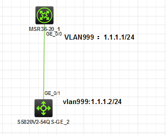

将路由器的三层口,改成二层口,加入VLAN后  ,和交换机直连都不能通信,但接口显示up的。
路由器型号 RT-MSR5680        交换机是LS-7506E
路由器g0/0:

1、请确认交换机和路由器都创建了VLAN999
2、请确认交换机和路由器互联的接口都划分到了VLAN 999,同时没有接错线。

都创建了vlan 999 端口都划分到VLAN999里了 ,端口都UP了
